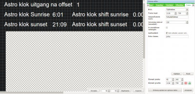

Hallo,
Weet iemand in het scherm van de schakelklokken de grote van tekst aan de passen in het visualisatie scherm?
mvg Sjef

Hallo,
Dat is inderdaad niet zo handig die Url erbij.
De schakelkokken die ik gebruikt heb in de visualisering zitten in een frame wat ik gekozen hebt, op deze manier zijn er heel makkelijk schakeltijden aan te passen of bij te maken door de gebruiker.
Misschien moet ik dat dan op een andere manier doen maar ik zou bijna denken dat je de letters toch groter zou moeten kunnen maken op de Logic Machine.
mvg Sjef

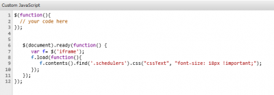

Answer:
Because your scheduler is running in a iframe you can't use custom css, but what you can do i fetch the iframe with custom JS and perform some css modifications from there like this:
$(function(){   $(document).ready(function() {            var f= $('iframe');      f.load(function(){         f.contents().find('.schedulers').css("cssText", "font-size: 18px !important;");      });   }); });
RE: Schakelklokken grote van letters en cijfers aanpassen - Sjef de Laat - 06.05.2018
(06.05.2018, 17:13)Erwin van der Zwart Wrote: Hi,
Please post your questions in English so all members can follow it..
Bedankt!
Answer:
Hallo
Do I have to copy this code in Custom JavaScript?
How do I get the letters and numbers larger in CSS?
Sjef
RE: Schakelklokken grote van letters en cijfers aanpassen - admin - 07.05.2018
You can scale the whole schedulers page inside iframe via Custom CSS. This will set scale to 125%. Keep in mind that if changing scale factor, width and height must be scaled down proportionally.
.schedulers.view-frame {   transform: scale(1.25);   transform-origin: 0 0;   position: absolute;   width: 80%;   height: 80%; }
RE: Schakelklokken grote van letters en cijfers aanpassen - Sjef de Laat - 07.05.2018
(07.05.2018, 06:27)admin Wrote: You can scale the whole schedulers page inside iframe via Custom CSS. This will set scale to 125%. Keep in mind that if changing scale factor, width and height must be scaled down proportionally.
Thank you very much for the solution, now I can also read the letters on my smartphone and adjust the times of the time switches.
With best regards
Sjef

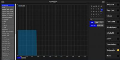

RE: Schakelklokken grote van letters en cijfers aanpassen - Sjef de Laat - 12.08.2018
Is het ook mogelijk om dit te doen met een trendlog in een frame?
RE: Schakelklokken grote van letters en cijfers aanpassen - admin - 13.08.2018
Quote:Is it also possible to do this with a trend log in a frame?
Can be done the same way but keep in mind that graph zoom feature will not work correctly with scaling.
.trends.view-frame {   transform: scale(1.25);   transform-origin: 0 0;   position: absolute;   width: 80%;   height: 80%; }
RE: Schakelklokken grote van letters en cijfers aanpassen - Sjef de Laat - 13.08.2018
It works
Thank you very much
