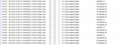

What is the data type of rented status object. Is it boolean or 1 byte?

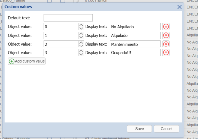

Buenas tardes,
Estaba ocupado con la construcción. Adjunto fotos del tipo de datos utilizado para los estados de las propiedades; es la versión 7.2.
En cuanto al script, se trata de un script basado en eventos.
